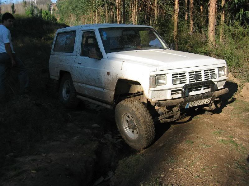

Boas, perante a qualidade dos tópicos dos co-foristas vejo-me na necessidade de actualizar finalmente o meu :)

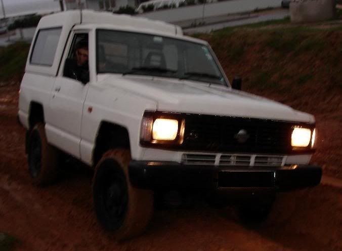

parecia-se mais ou menos assim:
Tunings:
-Xokes frente AFN
-Xokes traz: LR Defender :eek:
-Guincho 12000lbs
-auto-blocante traseiro
-Snorkel
-Hi-lift
-Radio CB Midland para as comunicações,

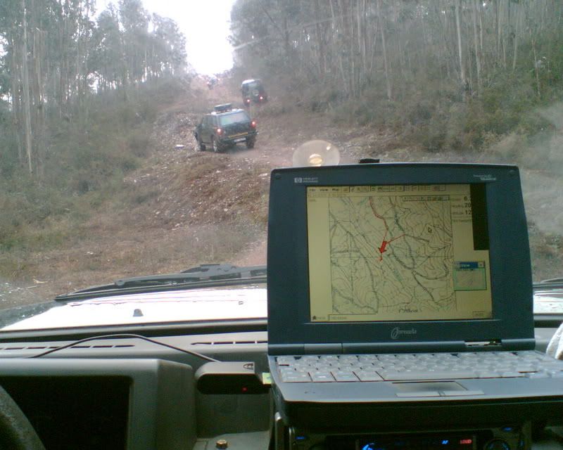

- navegação um HP Jornada com ecrã de 8" com o OZI instalado em conjunto com cartografia Michelin ou Militar,
- pintado de branco mate, numa pintura mais resistente aos riscos,infelizmente não às amolgadelas :D ,
-substuiu-se o hard-top original por um mais baixo,
recebendo também nova tampa e vidro de mala,

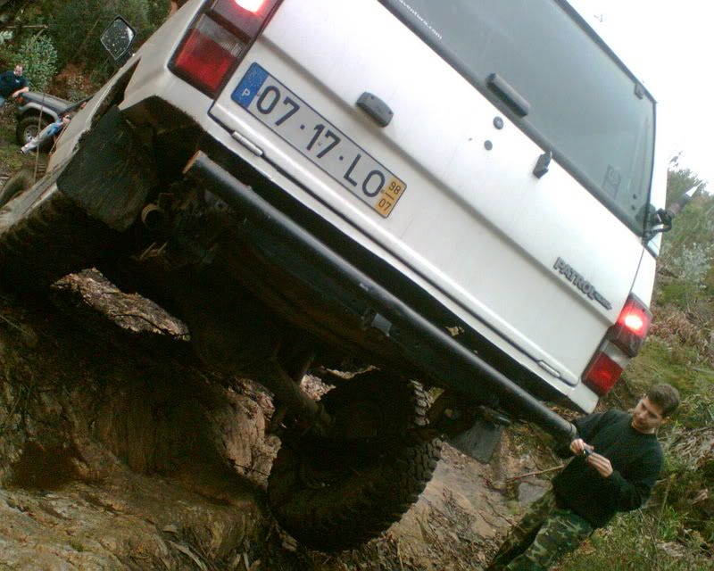

-cortou-se a traseira por forma a ganhar mais angulo de saída,

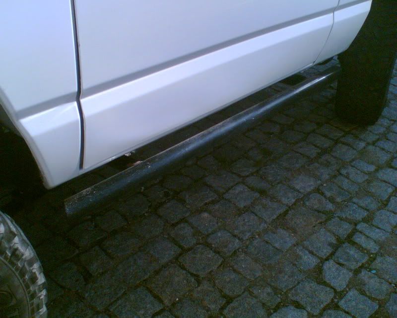

-De tubo são também os estribos, que para além de protectores têm um efeito rock-slider, recebendo uns apoios para o uso de Hi-lift
-bodylift de 60mm,
- jantes com maior offset
-pneus BF MUD 235-85-16
-turbo
-brincos frente boomerang +6cm
futuramente:
-intercooler
-suspenção

Boa máquina, foste tu que cortaste a traseira ? :D
Mensagens: 827
Registado: 18 ago 2005, 19:09
Localização: Rio Tinto
Mensagem por FilipePinto » 22 ago 2005, 16:47
Nop, quando o comprei já vinha assim :D
Mas noto uma diferença enorme face ao meu anterior no angulo de saída, não me lembro de alguma vez ter raspado com este, enquanto no meu antigo Patrol já nem me ralava, tantas as vezes que ele tocava no solo, mesmo sem o suplente...

olha, esta foto não é no Marão, ali no alto do parque do Alvão?

Sim Highlander foi no Marão :D

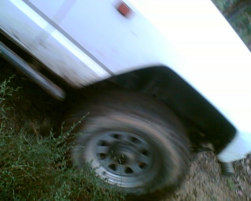

Em face de recentes acontecimentos:
:rolleyes:
:crybaby:
estou a pensar fazer um recorte na chapa à frente semelhante ao da traseira :thumbsup:
Alguém já fez? Haverá inconvenientes? :confused:

acho que não vale a pena , pois tens sempre a grelha de plástico à frente ......... já me aconteceu isso também uma vez e amassou no mesmo sítio , desempenou-se bem ..........
