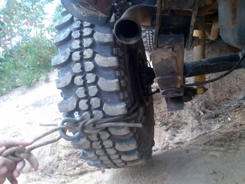

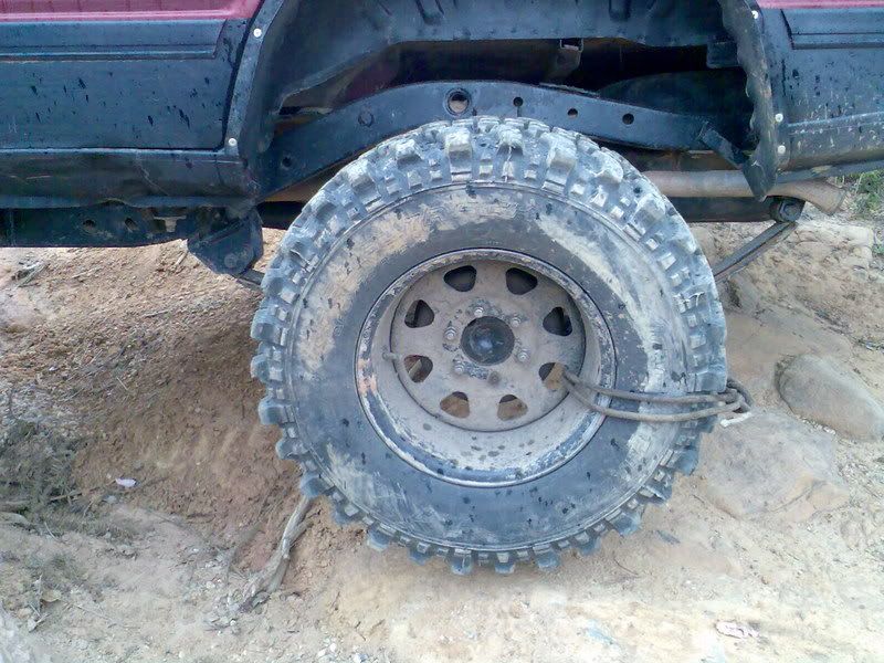

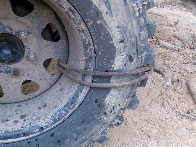

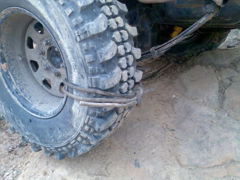

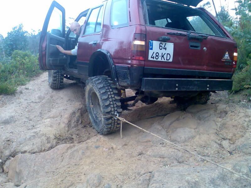

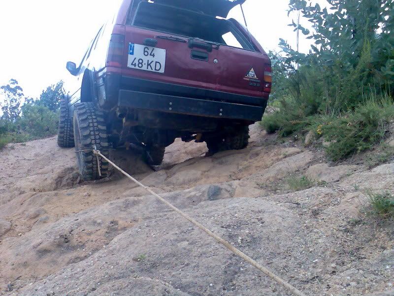

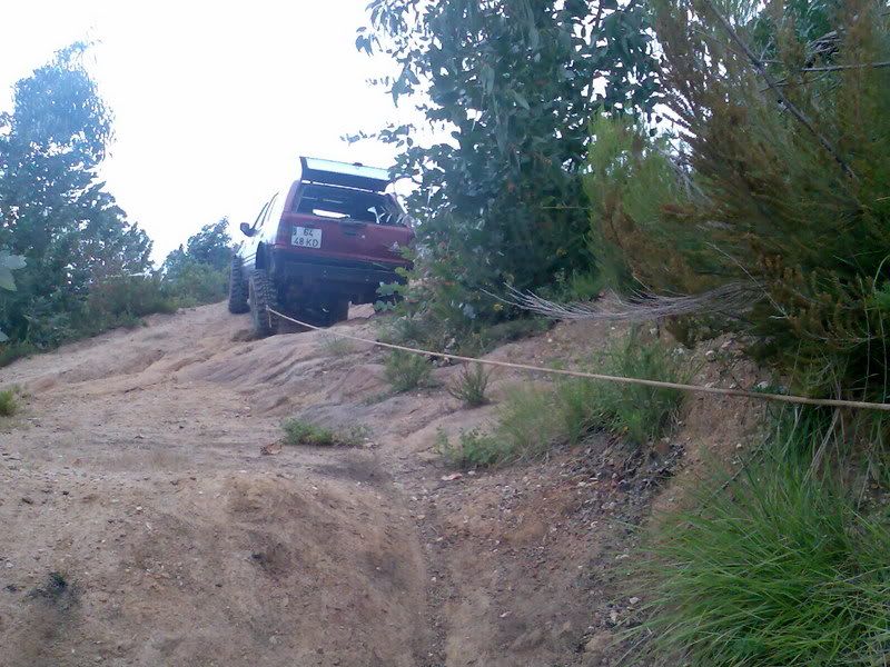

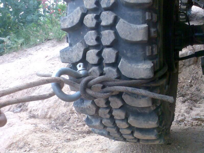

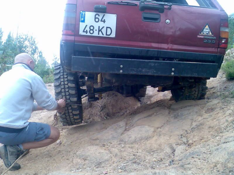

Sequência da acção:
VIDEO EX.
ps-nesta simulação para facilitar utilizamos um cruzamento de eixos facil de resolver e apenas tracção traseira o objectivo é apenas demonstrar a técnica em si pois esta tem k ser adaptada ao terreno e á situação, o alinhamento do cabo com a roda essencial para k este não deslize para o eixo podendo danificar as linhas dos travões, a embraiagem deve ser usada com suavidade e deve se travar as rodas antes de a largar na totalidade para evitar o efeito de fisga do cabo se for solto de repente, de preferencia treinem esta situação antes de virem a precisar "o habito faz o monge" :wink:

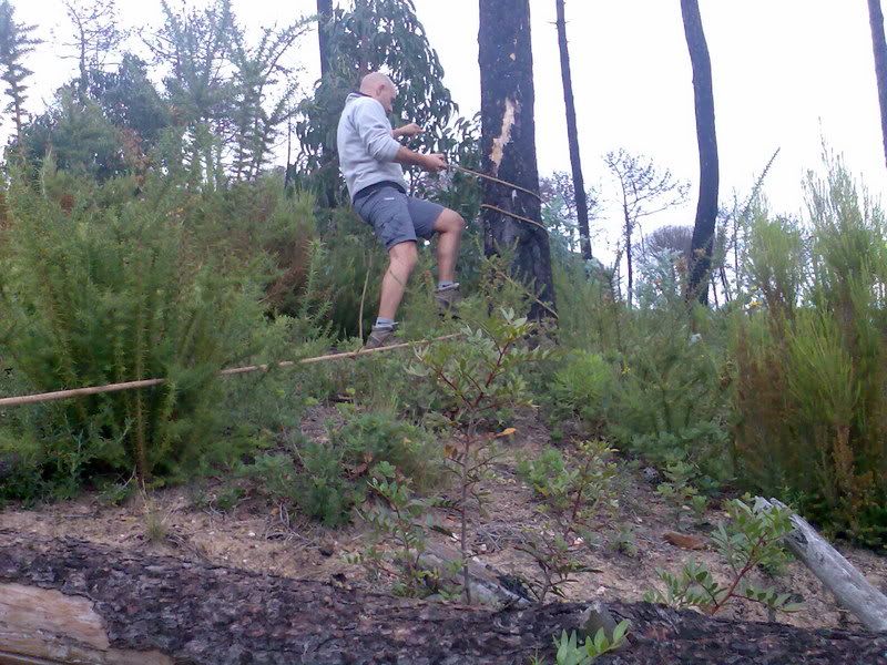

é que nem sempre há pontos de ancoragem (arvores/pedras) no alinhamento longitudinal com a roda, pelo que sugiro outra "ideia" (tb já conhecida), que consiste em fazer um buraco no chão (em sitio alinhado ...) e enfiar lá uma roda sobresselente (até meio e em posição transversal ao tal alinhamento) para ser utilizada tipo ancora ....
as veses é mesmo até ao cachaço. por isso levem tambem uma PÁ e uma ENXADA. o ponto de ancorajem basta outro jipe ( quando á) e passar os cabos ou cintas pelas rodas para ficar tudo alinhado. para prender os cabos as jantes podem utilizar uma corrente com um parafuso e umas anilhas largas , que é mais facil, pelo menos a desmontar pois se usarem corda o nó pode apertar e depois só á facada
a mãe natureza é tramada
obrigado pessoal
, estou aqui a denotar um passado escutista com a descrição do nó direito, muito útil para quase tudo até para atar sapatos.
